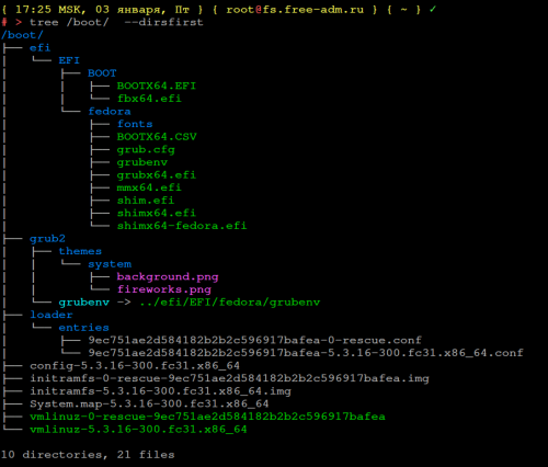

 Структура каталогов загрузочного раздела для UEFI
Настраиваем GRUB2.

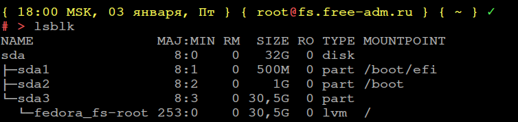

Структура разделов
Настраиваем GRUB2.

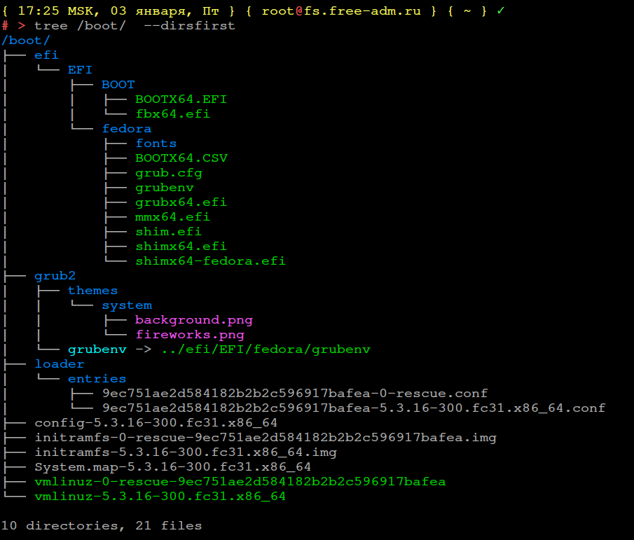

Структура каталога /boot
Настраиваем GRUB2.

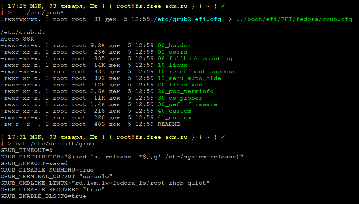

Файлы Grub в /etc
Настраиваем GRUB2.

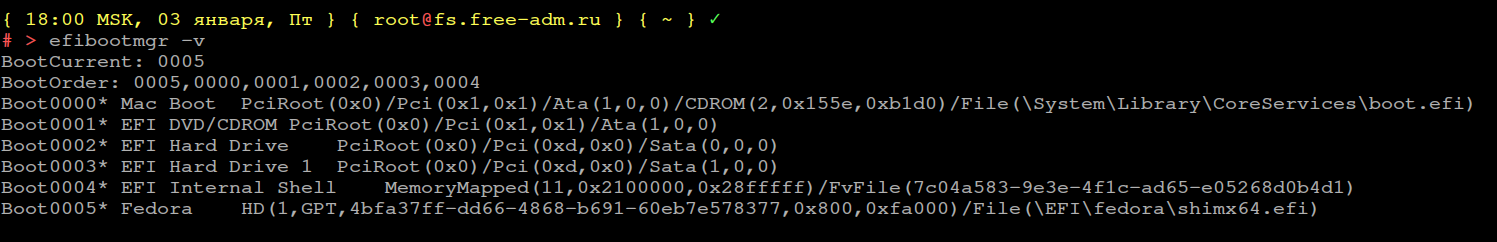

Пример загрузочного меню EFI
