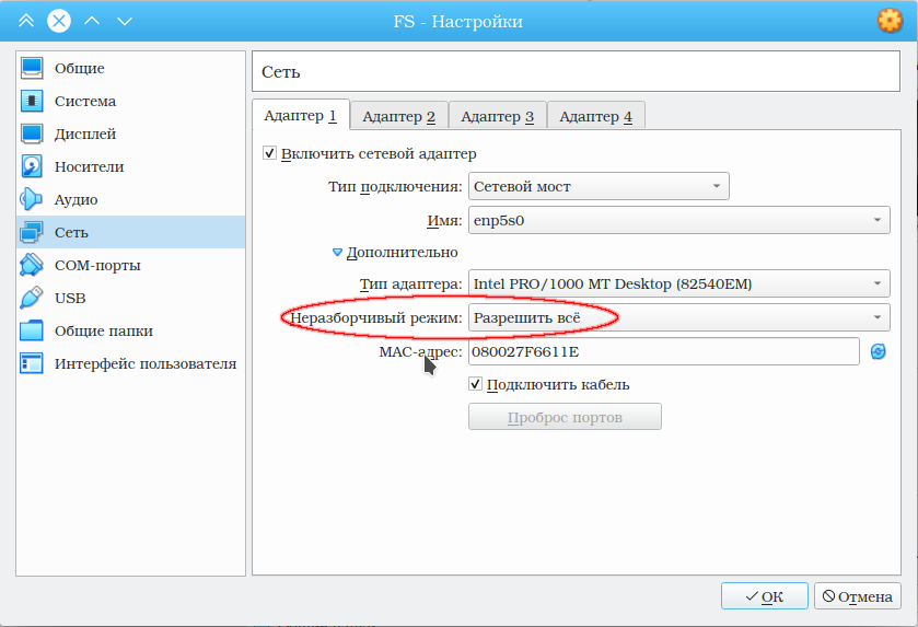

Отсутствует связь с хостовой машиной в режиме моста
Для беспрепятственного хождения трафика между хостовой системой и гостевой нужно в свойствах виртуальной машины выставить опцию "неразборчивый режим" в положение "разрешить всё"
