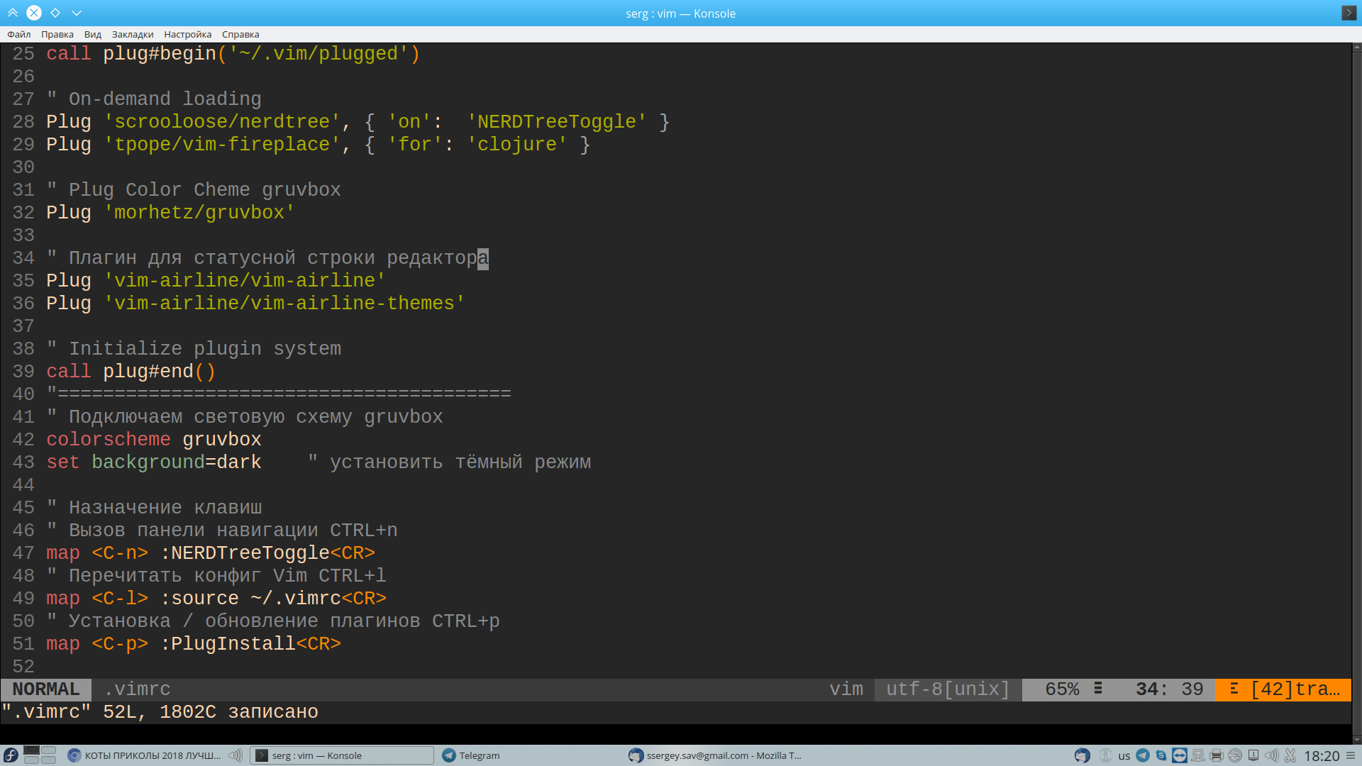

 Настройка редактора Vim
Устанавливаем Vim.
dnf install vim
Скачиваем менеджер плагинов vim-plug с githubusercontent
curl -fLo ~/.vim/autoload/plug.vim --create-dirs https://raw.githubusercontent.com/junegunn/vim-plug/master/plug.vim
Формируем конфигурационный файл .vimrc в домашнем каталоге пользователя.
Символ " является комментарием для конфигурационного файла vim
cat .vimrc
" Включаем нумерацию строк
set number
"Замена Tab на пробелы (не наш метод)
"set expandtab
" Устанавливаем ширину табуляции
set tabstop=4
set shiftwidth=4
set smarttab
set smartindent
" подсветка при поиске
set hlsearch
" подсветка инкрементального поиска
set incsearch
" Подсветка кода
syntax on
" режим вставки при старте
au BufRead,BufNewFile * start
" Specify a directory for plugins
" - For Neovim: ~/.local/share/nvim/plugged
" - Avoid using standard Vim directory names like 'plugin'
call plug#begin('~/.vim/plugged')
" On-demand loading
Plug 'scrooloose/nerdtree', { 'on':  'NERDTreeToggle' }
Plug 'tpope/vim-fireplace', { 'for': 'clojure' }
" Plug Color Cheme gruvbox
Plug 'morhetz/gruvbox'
" Плагин для статусной строки редактора
Plug 'vim-airline/vim-airline'
Plug 'vim-airline/vim-airline-themes'
" Initialize plugin system
call plug#end()
" Подключаем световую схему gruvbox
colorscheme gruvbox
set background=dark    " установить тёмный режим
" Назначение клавиш
" Вызов панели навигации CTRL+n
map <C-n> :NERDTreeToggle<CR>
" Перечитать конфигурацию Vim CTRL+l
map <C-l> :source ~/.vimrc<CR>
" Установка / обновление плагинов CTRL+p
map <C-p> :PlugInstall<CR>
После наполнения файла конфигурацией и перезапуска редактора Vim воспользуемся комбинацией CTRL+p для установки всех описанных плагинов.
Результат конфигурирования
Начальная настройка системы.
Внешний вид редактора Vim
