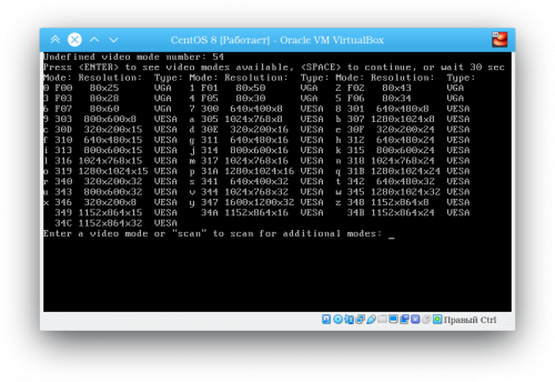

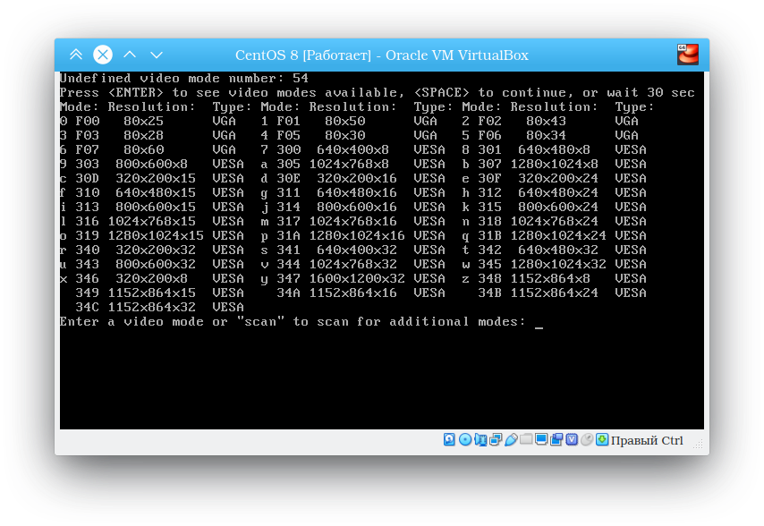

Для вывода всех доступных разрешений для монитора можно применить следующий хак. Из меню grub2, нажав клавишу "e", войти в режим редактирование параметров ярда и указать параметр "vga=xx" с абсолютно неверным значением. В этом случае произойдёт ошибка и будет предложено выбрать верное значение для параметра "vga"
vconsole: Изменение разрешения экрана в консоли.
значения для параметра "vga"
