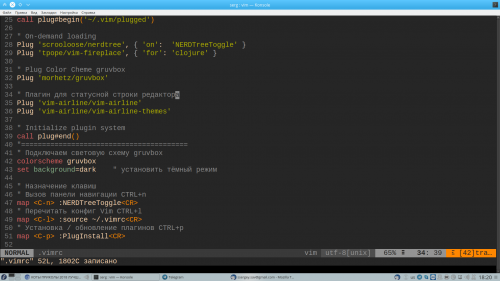

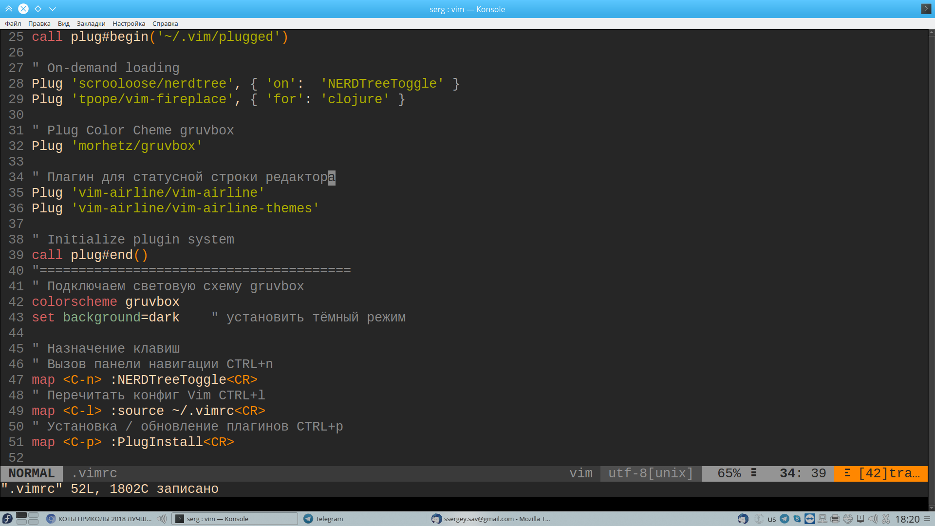

После наполнения файла конфигурацией и перезапуска редактора Vim воспользуемся комбинацией CTRL+p для установки всех описанных плагинов.
Результат конфигурирования
Начальная настройка системы.
Внешний вид редактора Vim
