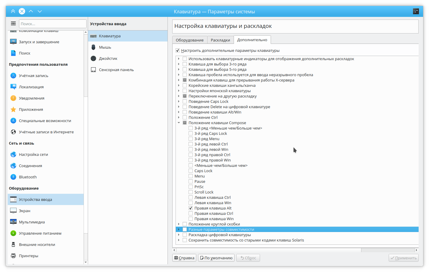

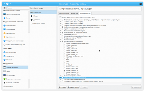

 Набор дополнительных символов
  • Параметры системы => Устройства ввода => Клавиатура => Дополнительно
    в списке находим "Положение клавиши Compose" и выбираем желаемую клавишу для активации режима набора дополнительных символов и значков
  • Создаём символическую ссылку на файл с определениями дополнительных символов и значков
    ln -s /usr/share/X11/locale/en_US.UTF-8/Compose ~/.XCompose
  • Пример сочетания клавиш для набора дополнительных символов. <Multi_key> - выбранная вами клавиша в п.1
