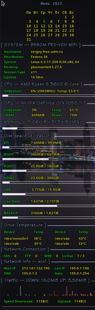

 Внешний вид и шрифты
Conky — системный монитор.
Внешний вид
Здесь приведён лишь пример внешнего вида моей конфигурации. В реальную конфигурацию вносились изменения, которые отражаются на финальном внешнем виде конфигурации, но незначительно

 Конфигурация
В предлагаемом выше архиве находятся используемые в конфигурации шрифты. Просто добавьте предложенный ниже файл настроек (рядом с каталогом fonts):
conky.config = {
