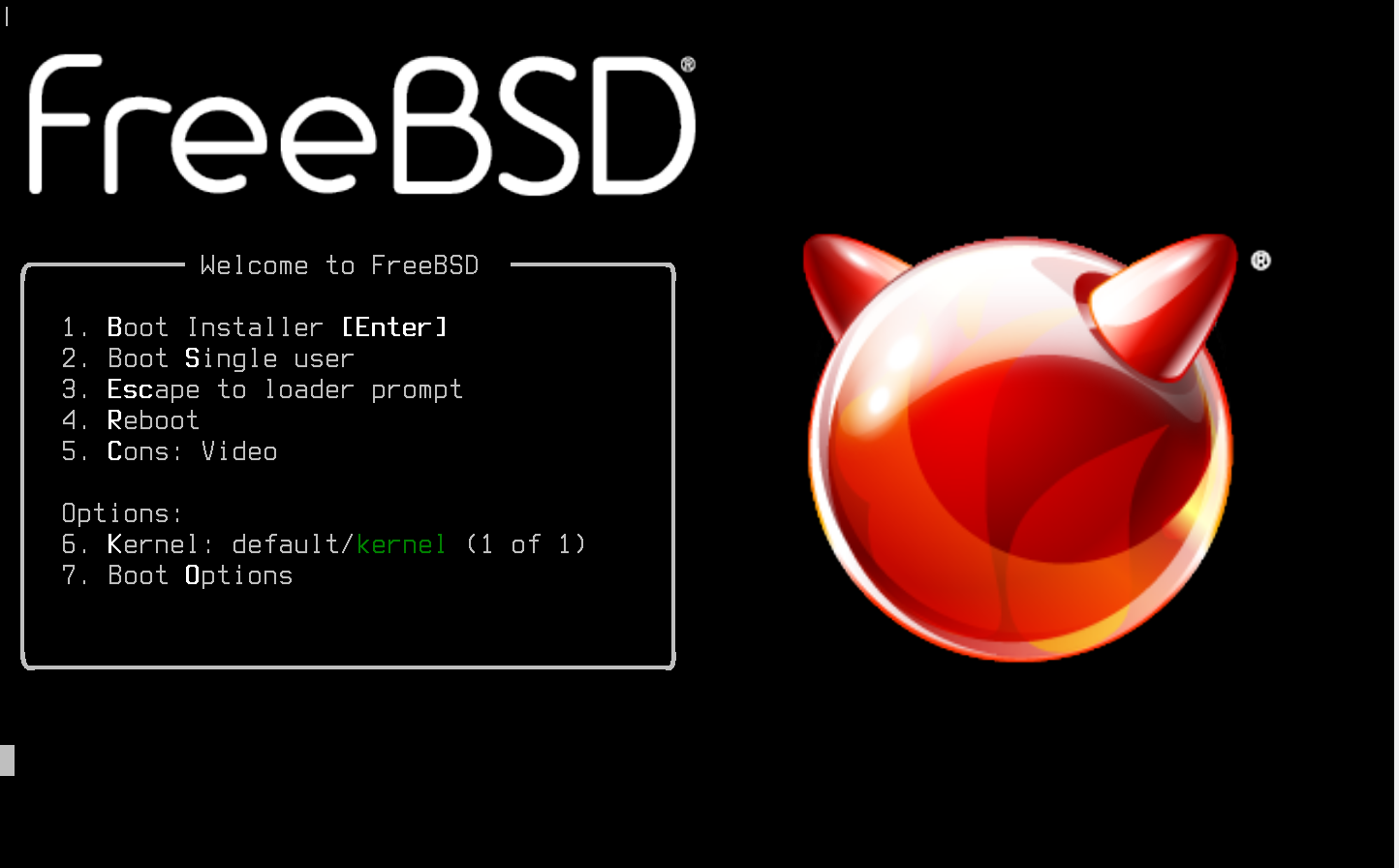

Запуск системы
В начале запуска системы пользователя встречает красивый менеджер загрузки с тривиальным названием "Boot Loader".

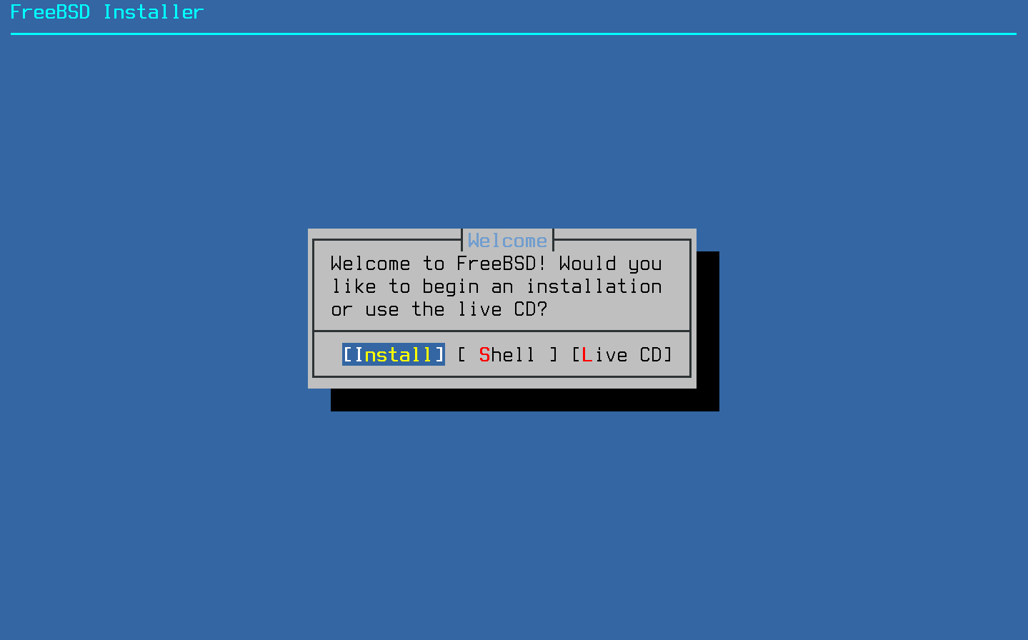

На начальном экране bsdinstall предоставляет выбор варианта запуска из трёх пунктов:
  • Установка
  • Запуск оболочки (из которой можно выйти (командой exit) обратно в инсталлятор)
  • И режим "Live CD"
"Live CD" имеет только текстовый режим командной оболочки sh. Для регистрации в системе используется пользователь root без пароля.

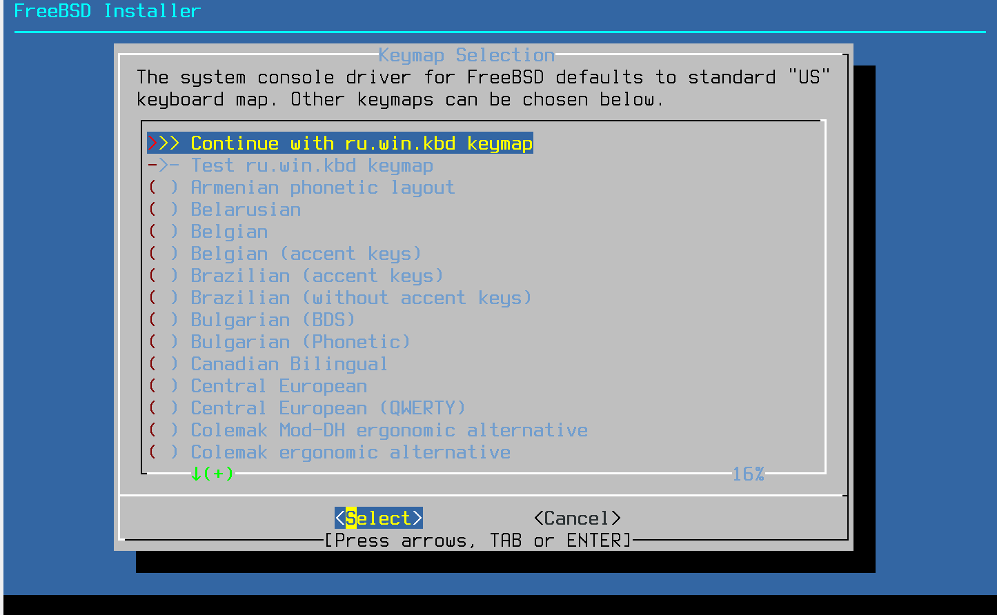

Далее предлагается выбрать раскладку и способ переключения клавиатуры, а так же имеется возможность протестировать выбранные настройки и продолжить установку далее.

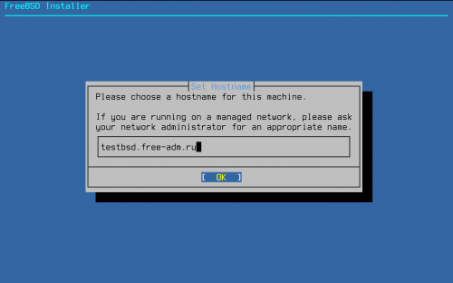

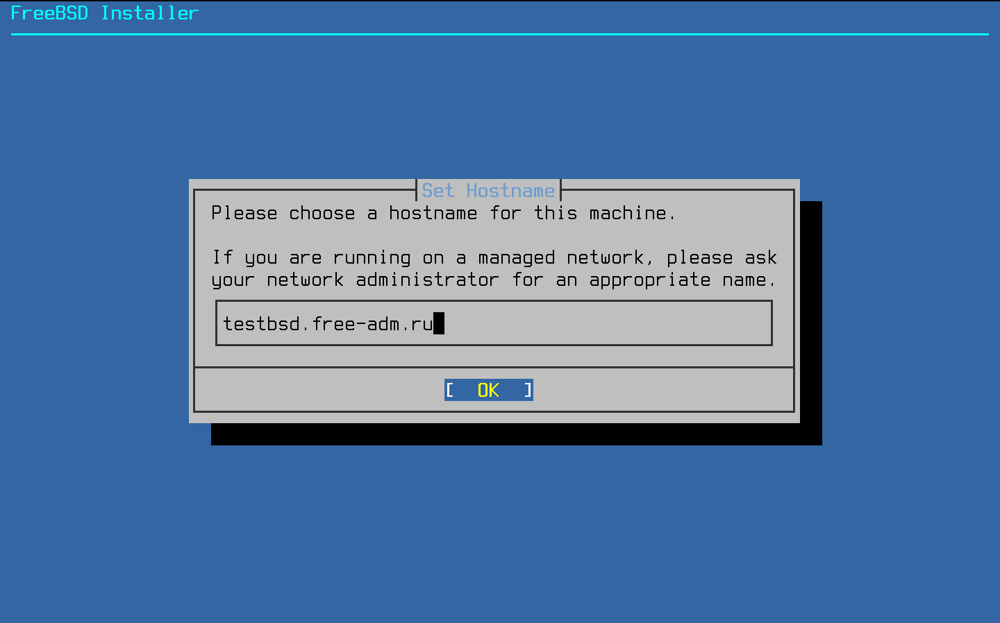

Затем необходимо придумать и указать имя устанавливаемой системе. Настоятельно рекомендуется задавать имя в полном формате (FQDN), т. е. с доменной частью

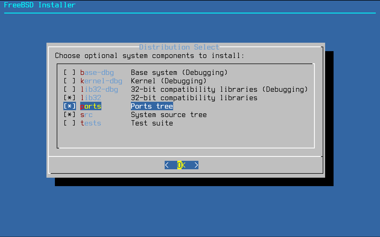

Теперь выбираем состав компонентов будущей системы.
Установка системы FreeBSD
Выбор компонентов системы

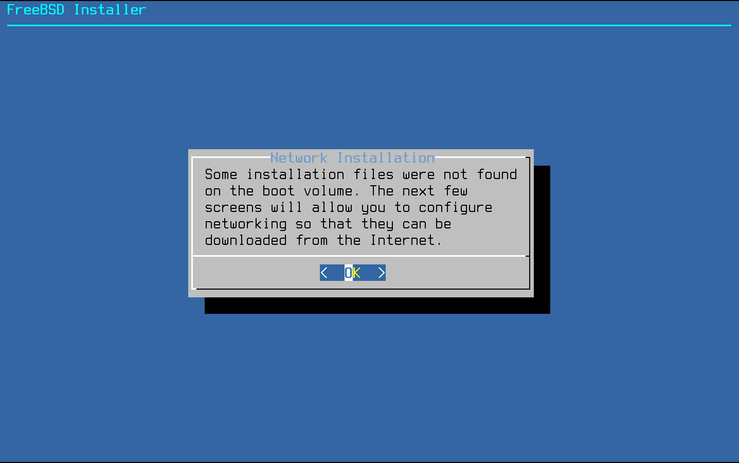

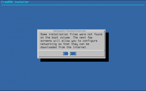

Так как установка системы запускалась с носителя на который был записан образ "netinstall", то инсталлятор предупреждает о предстоящей настройки сетевых интерфейсов и протоколов сетевого взаимодействия.
Сетевая установка

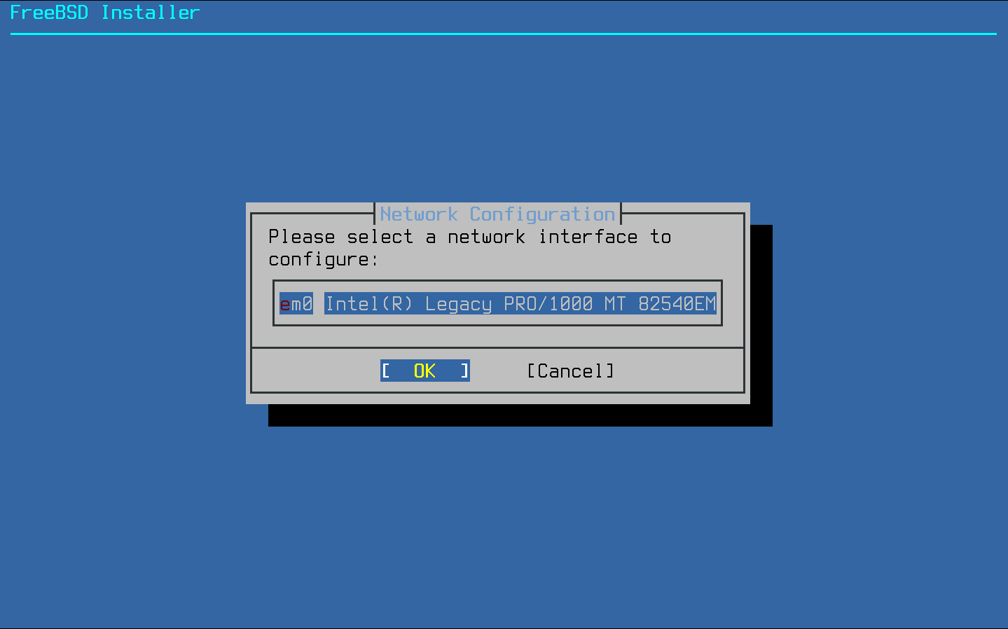

Сообщение root » 17 окт 2023, 10:22
Поскольку на борту компьютера или ноутбука может быть более одного сетевого адаптера, то нужно указать какой именно настраивать для дальнейшей установки системы.
Выбор Сетевого интерфейса

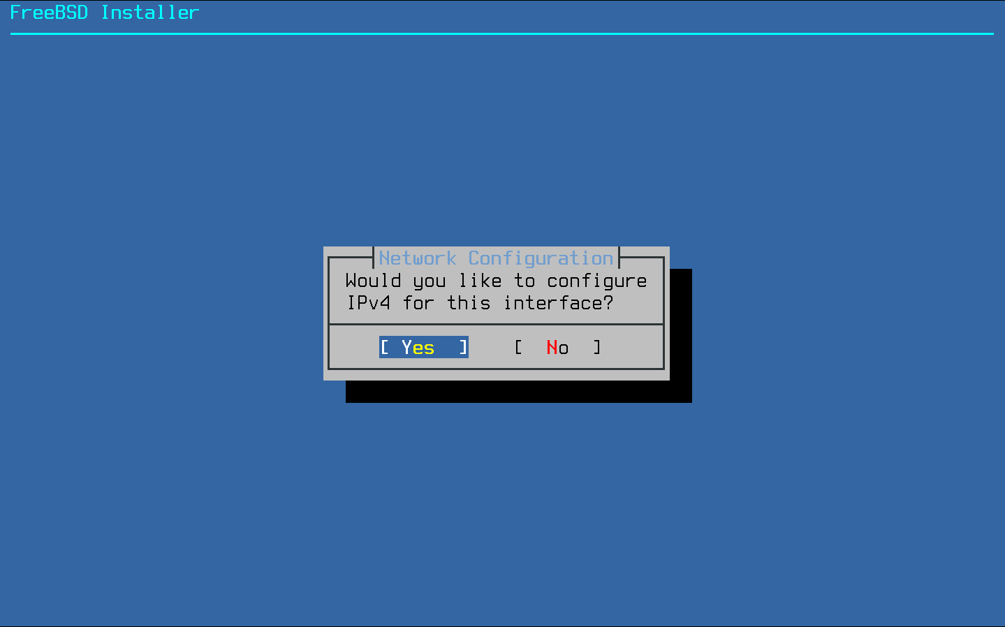

Так же имеется возможность определиться с составом сетевых протоколов. Можно выбрать использовать или нет IPv4/IPv6 и способ конфигурирования выбранных протоколов.

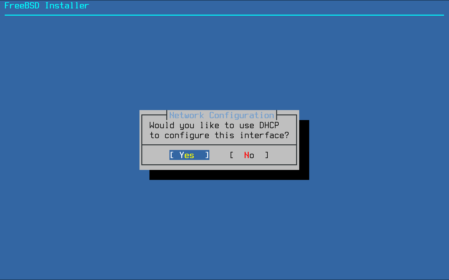

Если мы не хотим использовать протокол динамической конфигурации хоста DHCP, то будет предложено ввести соответствующие настройки вручную.

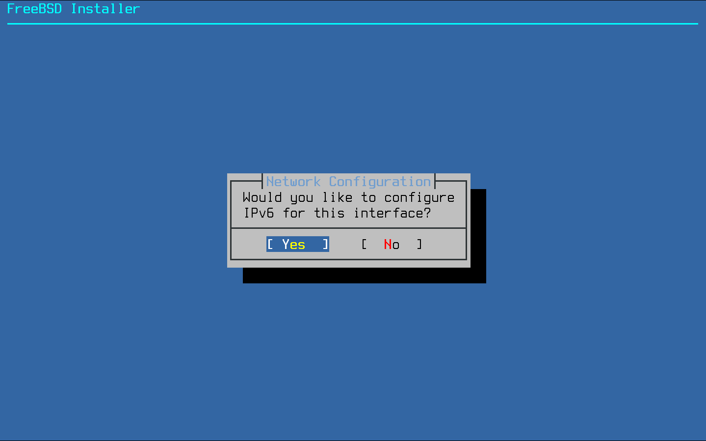

Всё что было написано выше для протокола IPv4 справедливо и для IPv6.

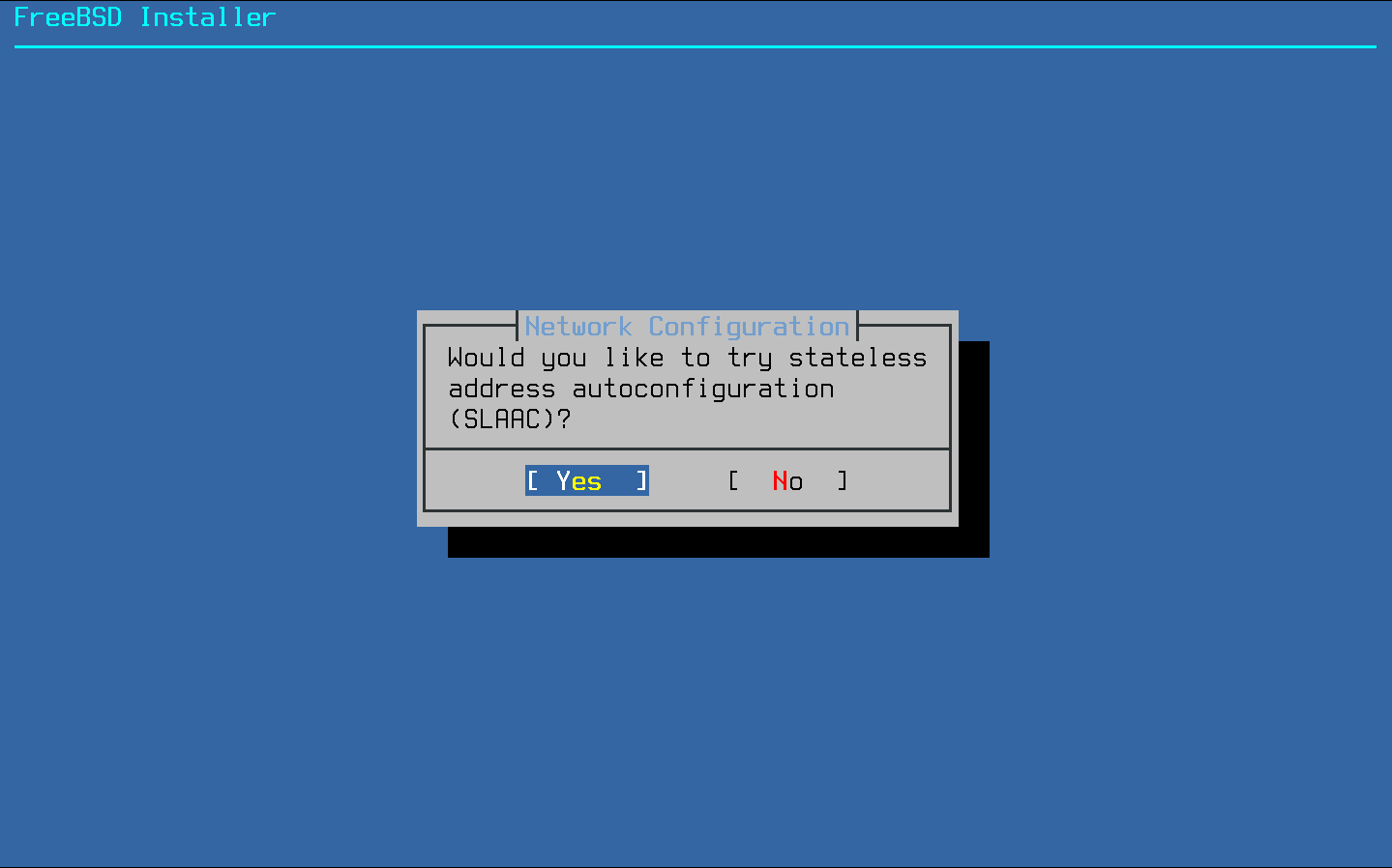

Сообщение root » 17 окт 2023, 10:35
Исключение пожалуй составляет дополнительный механизм конфигурирования для IPv6, который называется SLAAC — Stateless Address Autoconfiguration. Для IPv6 так же доступен для выбора DHCPv6 или настройка параметров вручную
Использовать ли SLAAC

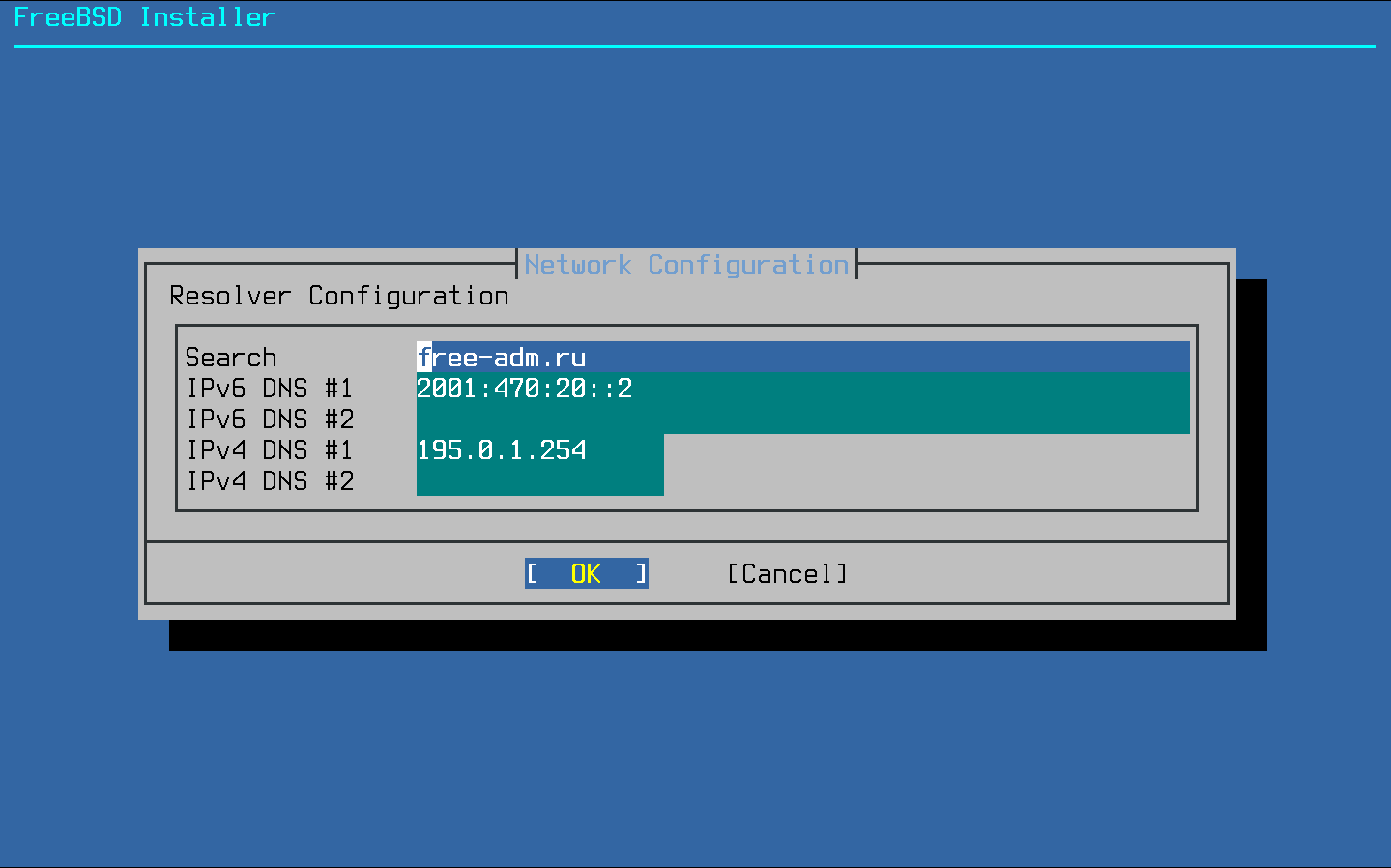

Сообщение root » 17 окт 2023, 10:39
С адресацией вроде разобрались и настроили удобным нам способом. Теперь разберёмся с параметрами DNS для разрешения доменных имён в IP-адреса. Укажем домен который будет подставляться к именам в нашей сети. И хотя бы по одному адресу DNS-серверов для каждого из выбранных ними протоколов.
Настройка DNS

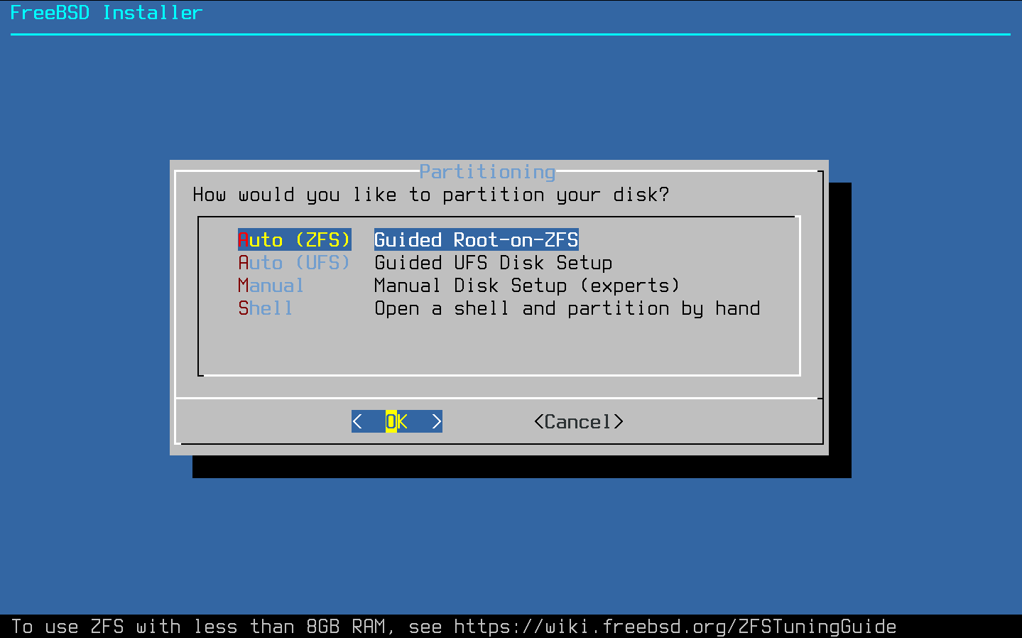

С настройками сетевых интерфейсов и протоколов разобрались, теперь можно приступить к выбору диска под устанавливаемую систему, схемы разметки разделов и файловых систем
Выбор файловой системы

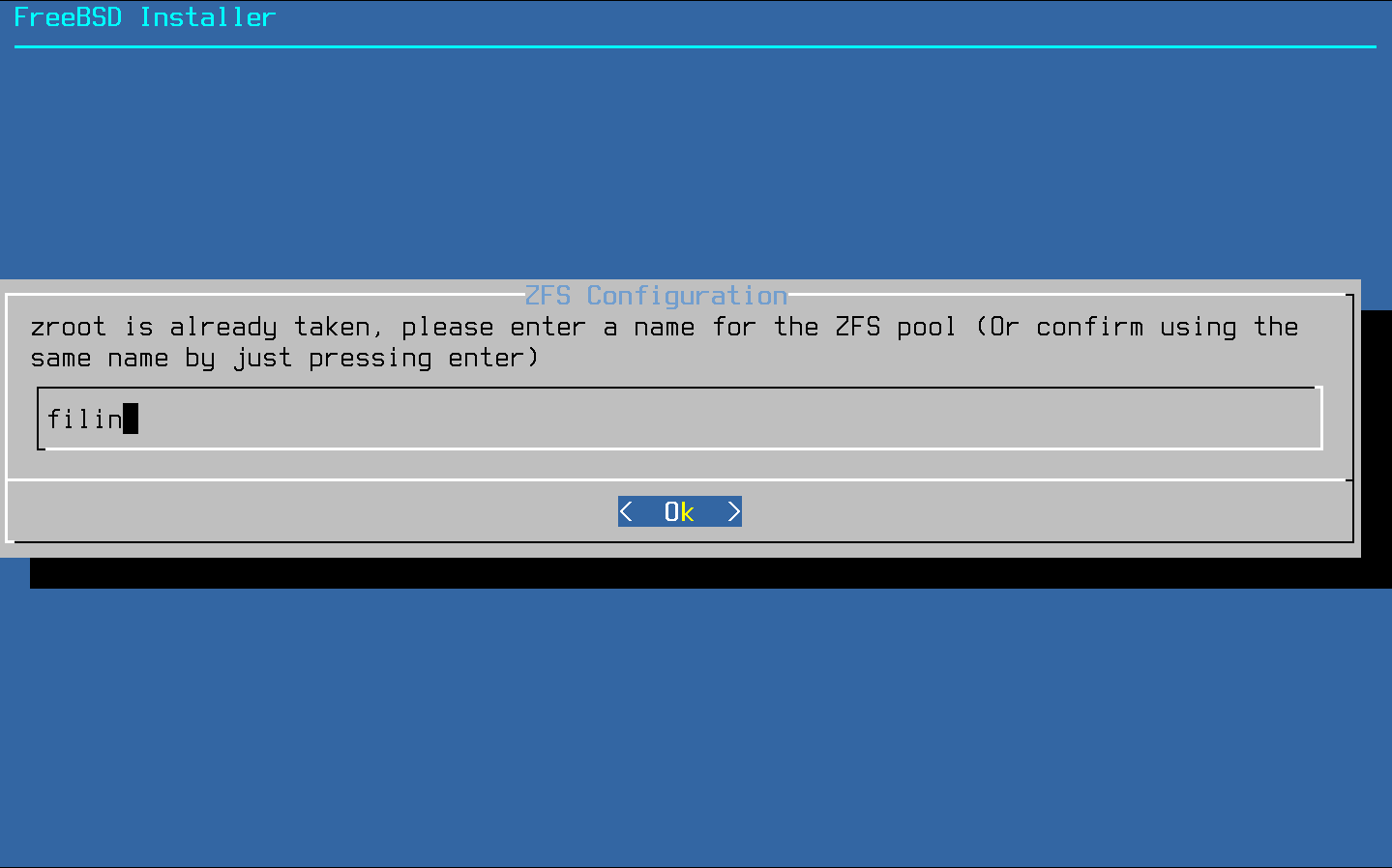

Поскольку установка нами производится на файловую систему ZFS, то можем сменить, при желании, имя пула.

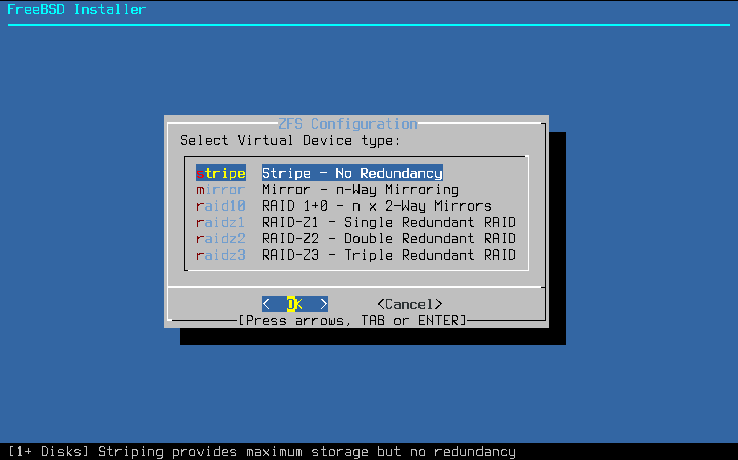

Сообщение root » 17 окт 2023, 10:44
Режим работы ZFS

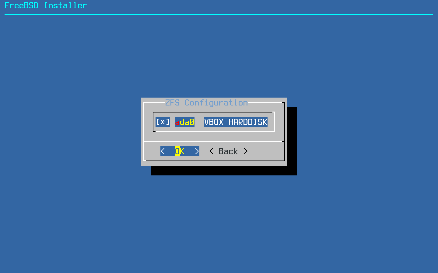

Сообщение root » 17 окт 2023, 10:50
Диск(и) для ZFS

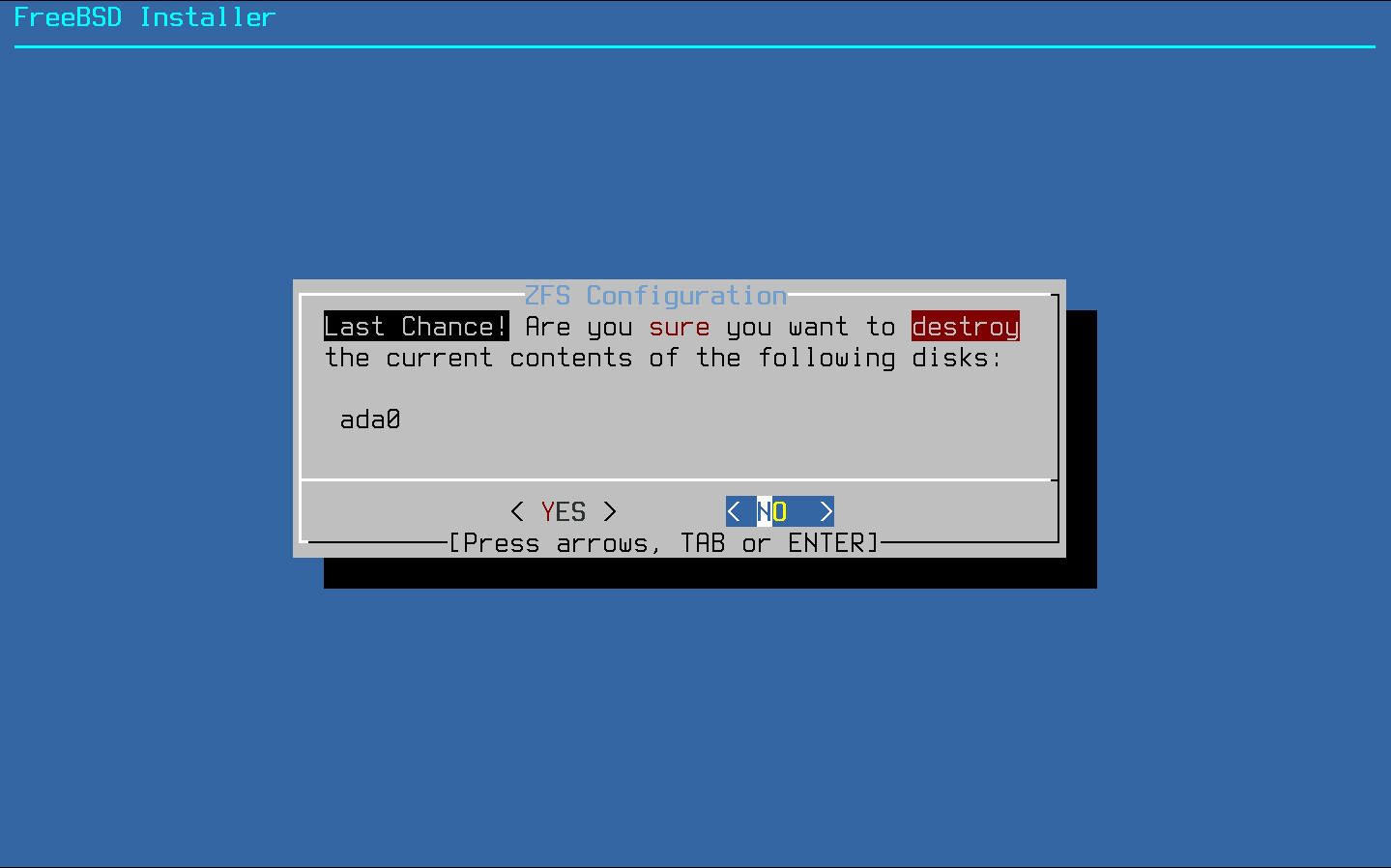

Сообщение root » 17 окт 2023, 10:52
Настройки выбраны, параметры указаны. Осталось только согласиться с "Последним китайским предупреждением" о полной потере всех данных на выбранном диске.
Предупреждение о потере данных

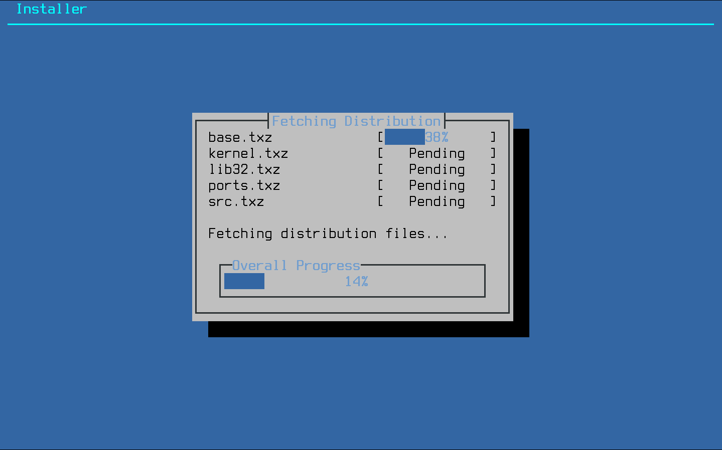

Сообщение root » 17 окт 2023, 10:56

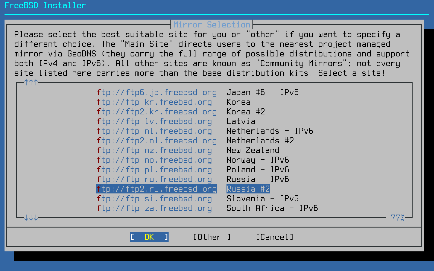

Вариант установки системы по сети предполагает выбор сервера-источника необходимых для установки пакетов системы. Выберем ближайший к нам сервер
Выбор зеркала для установки системы

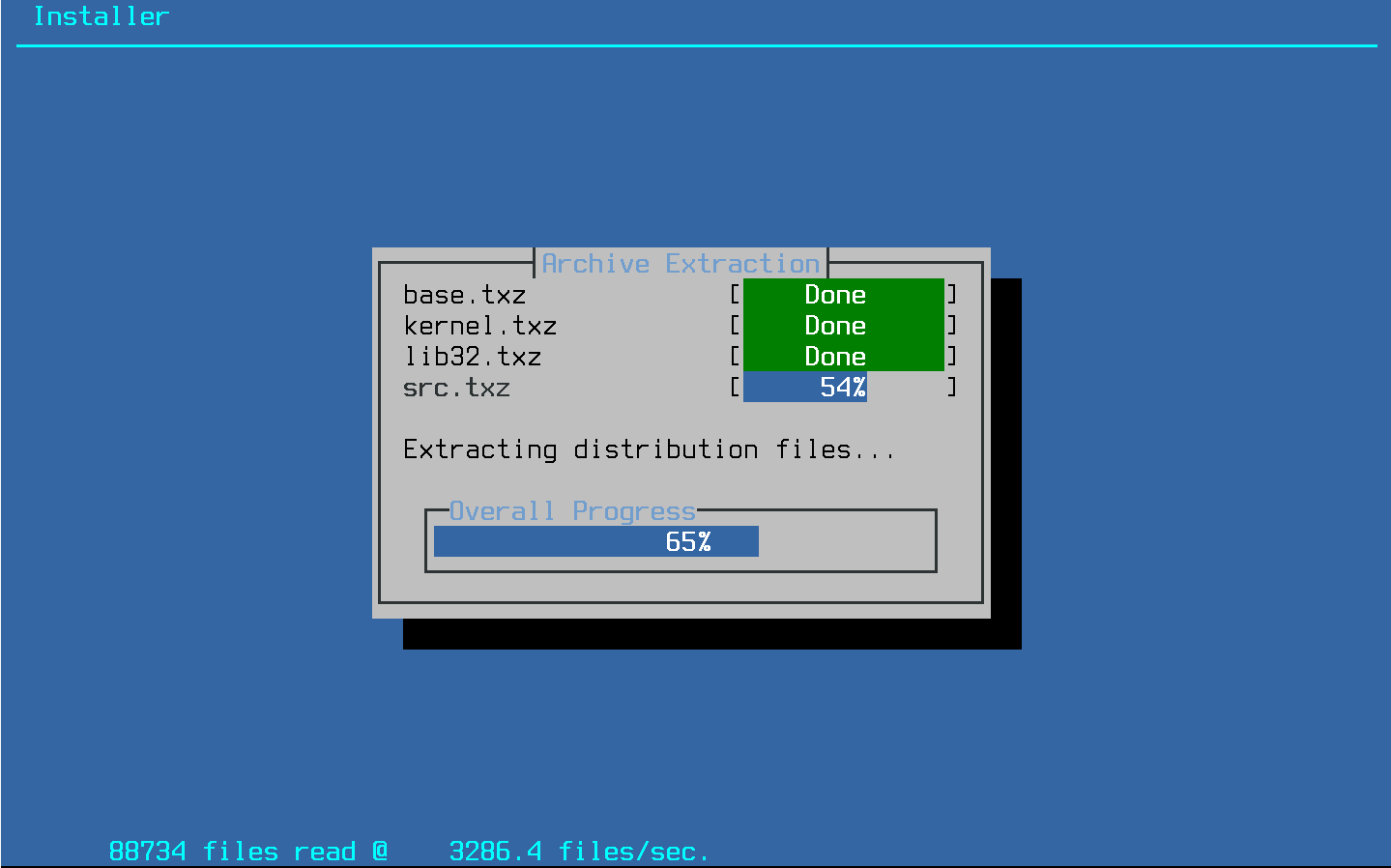

Сообщение root » 17 окт 2023, 10:58
После указания сервера начался процесс скачивания и распаковки, необходимых для установки системы, файлов.
Процесс установки системы на диск
Сообщений: 499
Сообщение root » 17 окт 2023, 10:59
Установка файлов довольно бодро движется к концу. Остаётся совсем немного времени до финала процесса и запуска готовой системы
