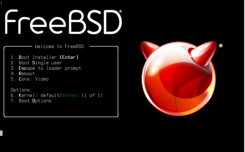

Запуск системы
В начале запуска системы пользователя встречает красивый менеджер загрузки с тривиальным названием "Boot Loader".

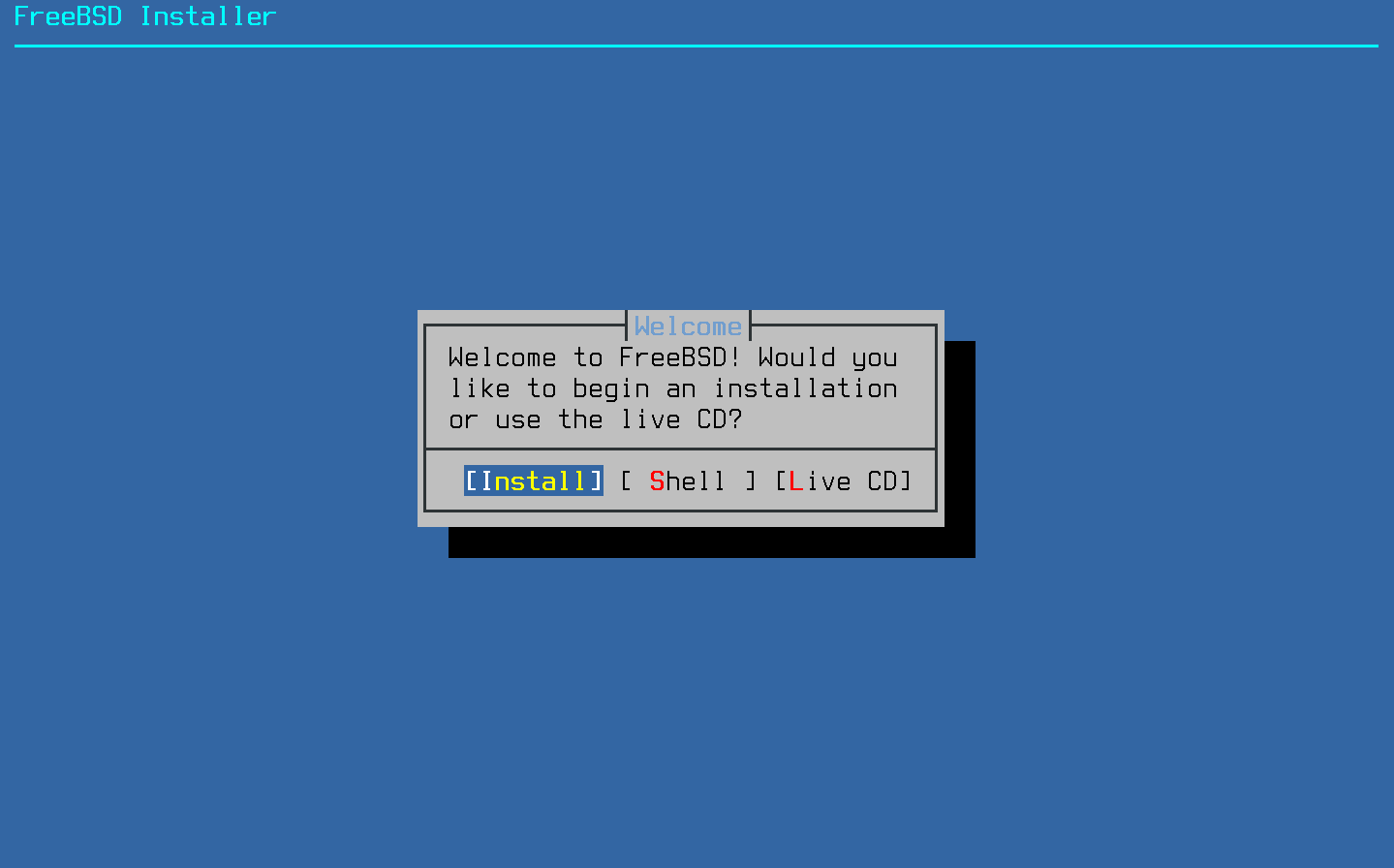

На начальном экране bsdinstall предоставляет выбор варианта запуска из трёх пунктов:
  • Установка
  • Запуск оболочки (из которой можно выйти (командой exit) обратно в инсталлятор)
  • И режим "Live CD"
"Live CD" имеет только текстовый режим командной оболочки sh. Для регистрации в системе используется пользователь root без пароля.

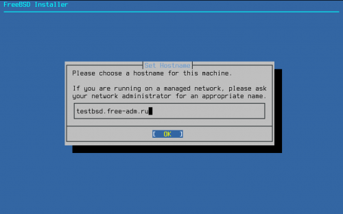

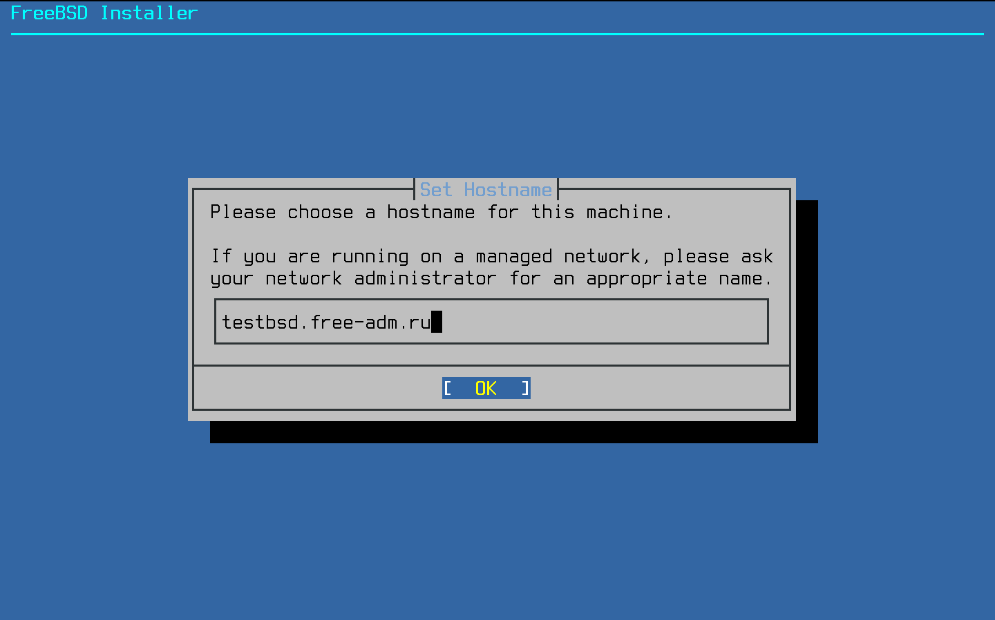

СообщениеДобавлено: 17 окт 2023, 10:11
Затем необходимо придумать и указать имя устанавливаемой системе. Настоятельно рекомендуется задавать имя в полном формате (FQDN), т. е. с доменной частью
Установка системы FreeBSD

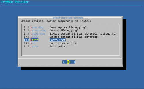

СообщениеДобавлено: 17 окт 2023, 10:17
Теперь выбираем состав компонентов будущей системы.

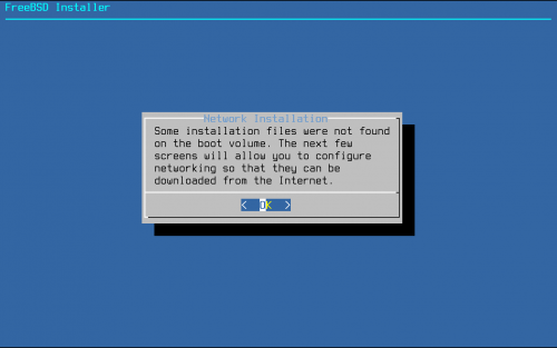

Так как установка системы запускалась с носителя на который был записан образ "netinstall", то инсталлятор предупреждает о предстоящей настройки сетевых интерфейсов и протоколов сетевого взаимодействия.
Сетевая установка

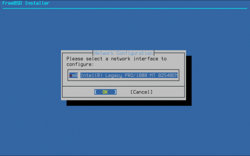

Поскольку на борту компьютера или ноутбука может быть более одного сетевого адаптера, то нужно указать какой именно настраивать для дальнейшей установки системы.
Выбор Сетевого интерфейса

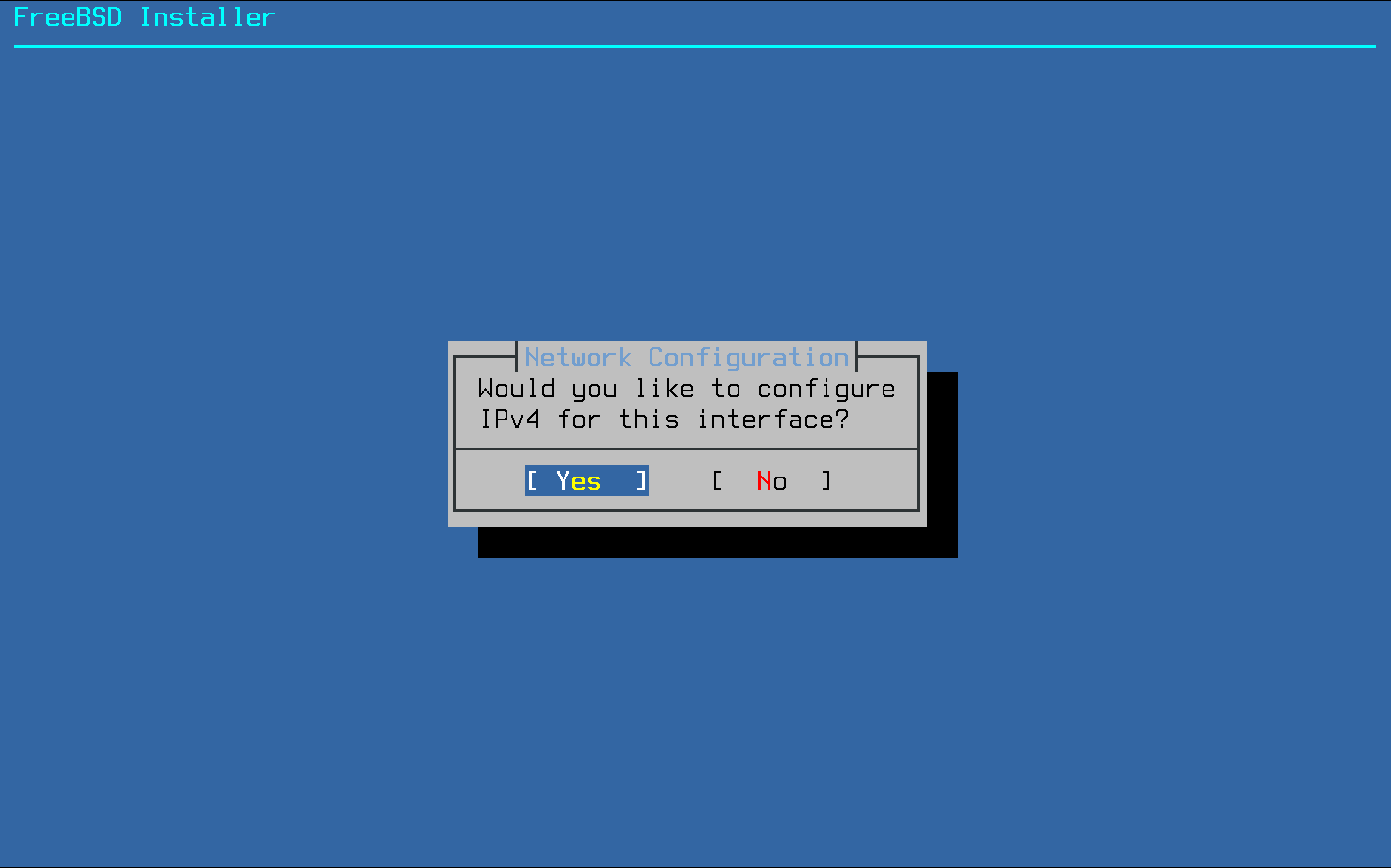

Так же имеется возможность определиться с составом сетевых протоколов. Можно выбрать использовать или нет IPv4/IPv6 и способ конфигурирования выбранных протоколов.
Желаете настроить IPv4

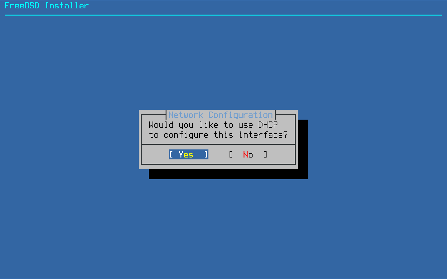

Если мы не хотим использовать протокол динамической конфигурации хоста DHCP, то будет предложено ввести соответствующие настройки вручную.
Использовать DHCP для IPv4

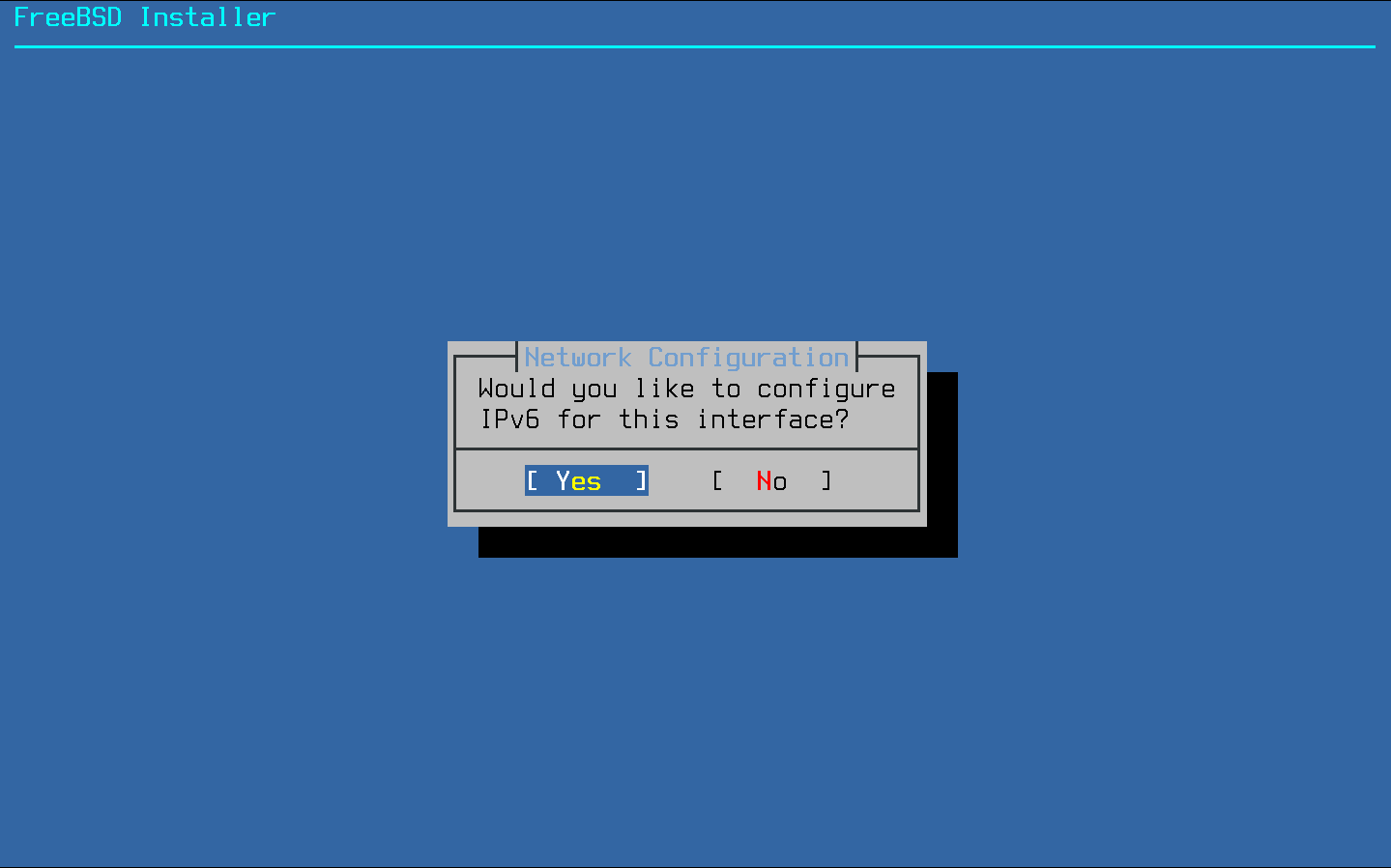

Всё что было написано выше для протокола IPv4 справедливо и для IPv6.
Желаете настроить IPv6

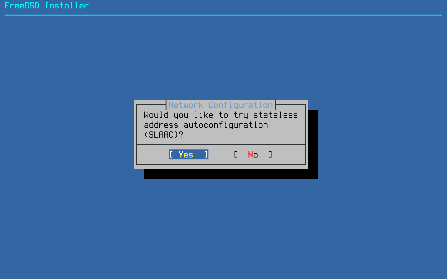

Исключение пожалуй составляет дополнительный механизм конфигурирования для IPv6, который называется SLAAC — Stateless Address Autoconfiguration. Для IPv6 так же доступен для выбора DHCPv6 или настройка параметров вручную
Использовать ли SLAAC

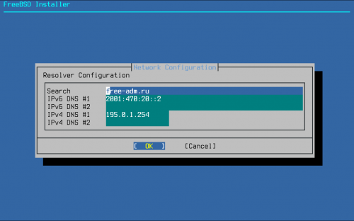

С адресацией вроде разобрались и настроили удобным нам способом. Теперь разберёмся с параметрами DNS для разрешения доменных имён в IP-адреса. Укажем домен который будет подставляться к именам в нашей сети. И хотя бы по одному адресу DNS-серверов для каждого из выбранных ними протоколов.
Настройка DNS

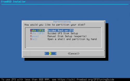

С настройками сетевых интерфейсов и протоколов разобрались, теперь можно приступить к выбору диска под устанавливаемую систему, схемы разметки разделов и файловых систем
Выбор файловой системы

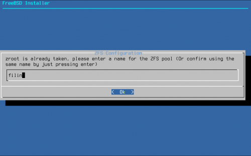

СообщениеДобавлено: 17 окт 2023, 10:44
Поскольку установка нами производится на файловую систему ZFS, то можем сменить, при желании, имя пула.

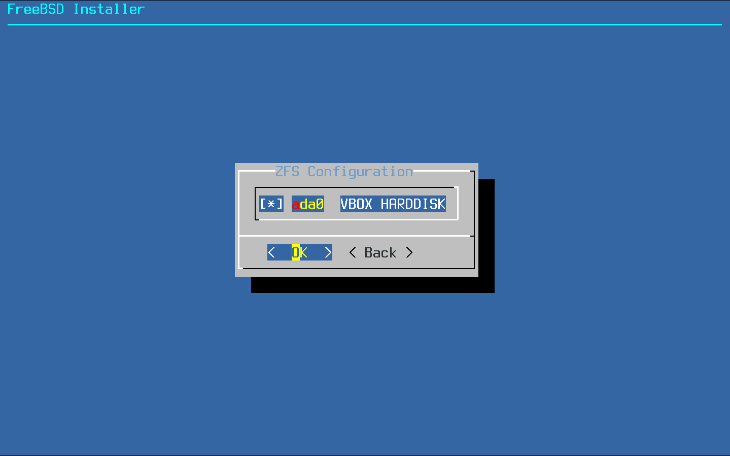

СообщениеДобавлено: 17 окт 2023, 10:50

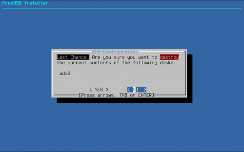

Настройки выбраны, параметры указаны. Осталось только согласиться с "Последним китайским предупреждением" о полной потере всех данных на выбранном диске.
Предупреждение о потере данных

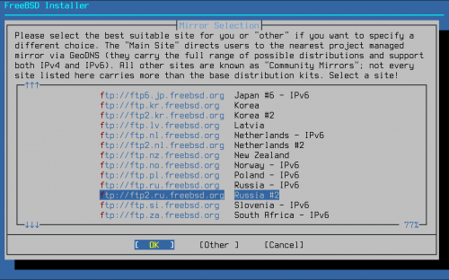

СообщениеДобавлено: 17 окт 2023, 10:56
Вариант установки системы по сети предполагает выбор сервера-источника необходимых для установки пакетов системы. Выберем ближайший к нам сервер

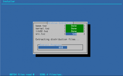

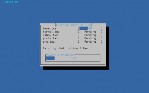

После указания сервера начался процесс скачивания и распаковки, необходимых для установки системы, файлов.
Процесс установки системы на диск
СообщениеДобавлено: 17 окт 2023, 10:59
Установка файлов довольно бодро движется к концу. Остаётся совсем немного времени до финала процесса и запуска готовой системы
